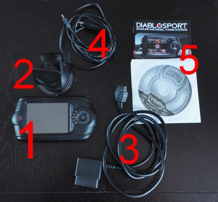

1) le boitier
2) le support ventousé
3) le câble ODB
4) le câble USB
5) la notice & un CDROM pour l'installation des différents logiciels sur le PC.

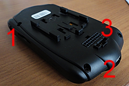

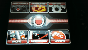

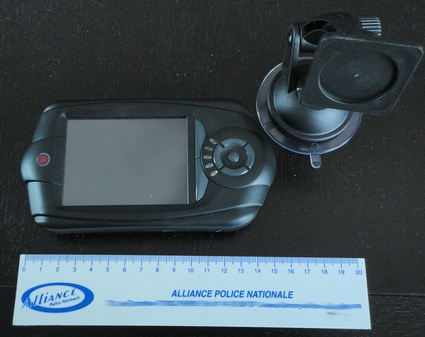

Le boitier est super léger, avec un écran tactile en couleur. d'une taille égale à un GPS Tomtom, 15cms environ. Il est bien assemblé et de bonne qualité.
Au dos et sur les cotés : 1 la fente carte SD, 2 la prise USB, 3 la prise ODB

Ce boitier a plusieurs fonctions :
- la programmation ou plutôt la reprogrammation de l'ECU donc le plus intéressant et la principale fonction
- un mode diagnostique des codes erreurs et leur effacement
- un mode d'enregistrement des données de roulage indispensable pour une reprogrammation personnalisée
- un mode d'affichage de tous les paramètres données par l'ECU
- un mode permettant de faire des chronos départs arrêtes

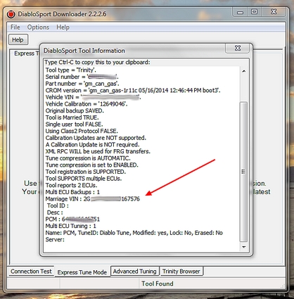

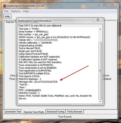

Achetez le boitier NEUF, ou assurez vous que celui qui vous le vend a bien effectuer le divorce entre le Trinity et sa Camaro.
Une Camaro = un boitier. A chaque fois qu'on modifie quoi que cela soit, même infime, le boitier est marié à cette Camaro et ne peut servir à rien sur une autre. Il faut remettre toute la cartographie d'origine pour exécuter le divorce et pouvoir utiliser le boitier sur une autre Camaro.
C'est crucial, si le boitier vous dit qu'il est marié avec une autre Camaro, vous ne pourrez absolument rien en faire du tout....

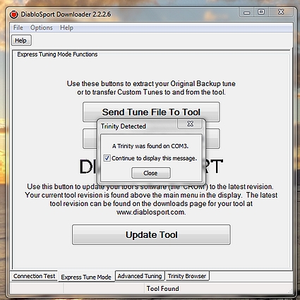

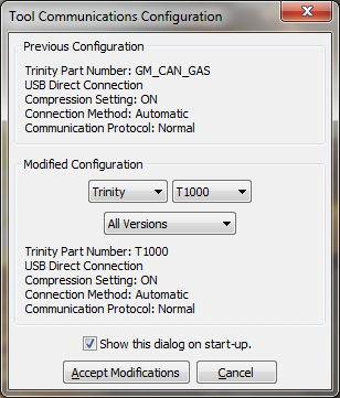

Le logiciel DSDOWNLOADER avec votre boitier connecté via USB, va le reconnaître, vous pourrez vérifier s'il est marié ou pas (en espérant que non...), et vous proposer sa mise à jour. Vous en aurez pour environ 20 minutes, le temps qu'il télécharge et incrémente les nouvelles données. D'autant qu'il le fait pour toutes les marques et motorisation compatibles en même temps.
Une fois terminé cette MAJ, vous débranchez le câble USB, branchez le câble ODB, et vous voilà le nez sous le volant de la Camaro pour enfin brancher pour la 1er fois le Trinity...
Là 2 solutions :
- soit il reconnaît le calibrage et à vous les joies du boitier...
- soit il vous dit qu'il ne connaît pas le calibrage de l'ECU et vous ne pouvez rien faire de suite...
S'il ne reconnaît le calibrage, vous demandez tout de même la modification de l'ECU, le Trinity va alors sauvegarder la cartographie d'origine dans ses entrailles et vous annoncer qu'il ne peut aller plus loin. Vous rebranchez le Trinity au logiciel DSDOWNLOADER et sauvegardez le fichier de cette carto OEM. Vous ouvrez un compte sur le forum du site officiel DIABLOSPORT, et envoyez via le forum ce fichier dans la rubrique Trinity, GM GAS (pour essence). Leur représentant, alias Mike, va vous dire d'attendre quelques jours, comptez 15jours !!!, et vous envoyer une mise à jour personnelle pour votre boitier. Cette mise à jour prenant en compte votre calibrage et servira pour les autres utilisateurs ayant le même dans les futures MAJ de DIABLOSPORT. D'où je le répète l'importance de mettre à jour le boitier avant toute utilisation... et la connaissance de l'anglais.
