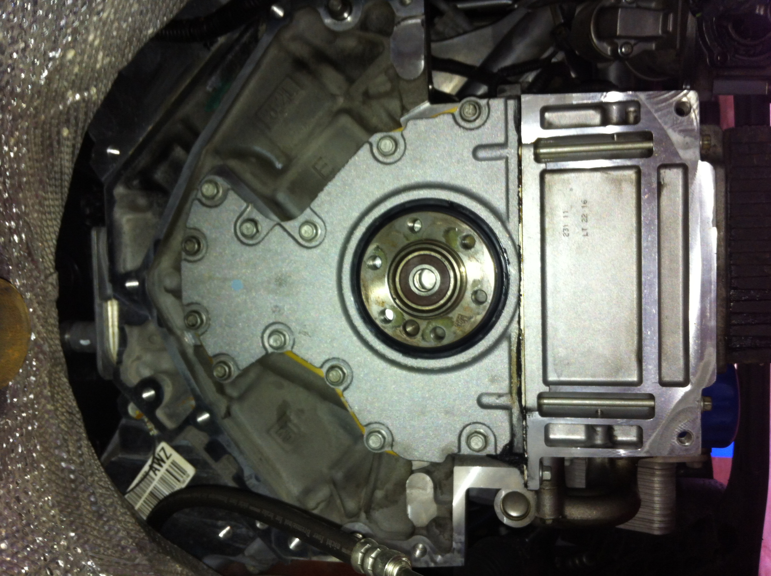

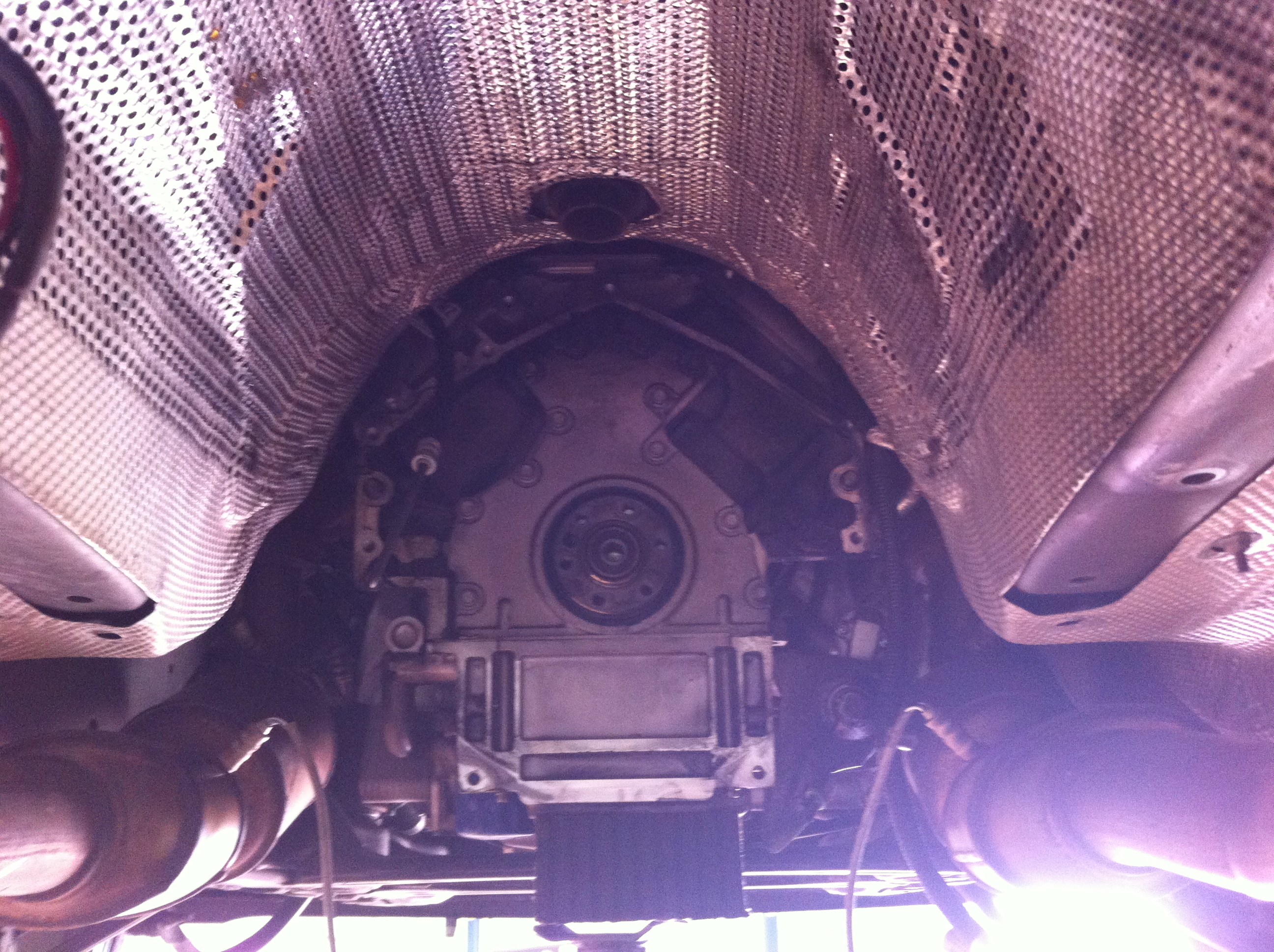

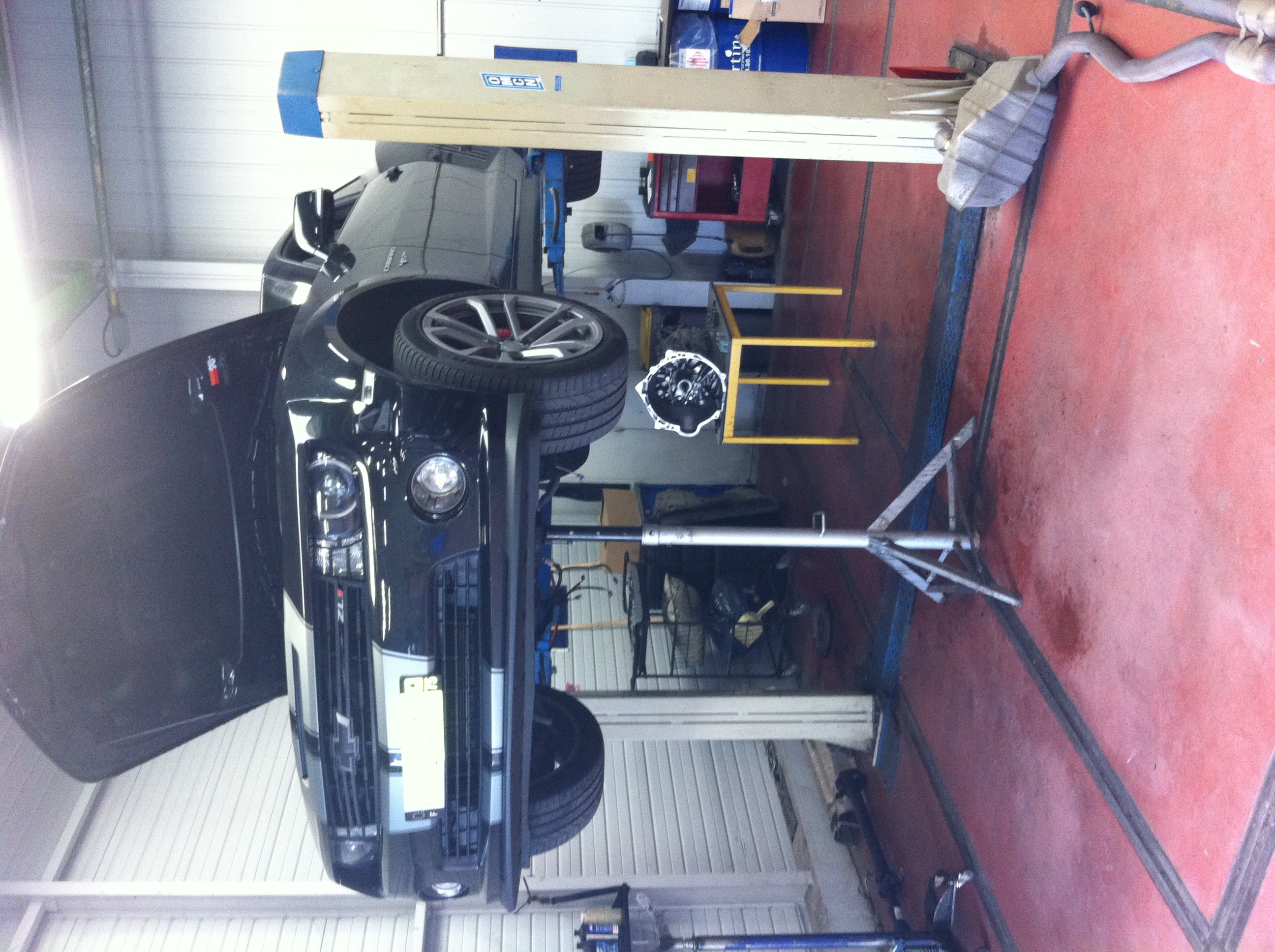

ce matin intervention sur la Camaro de Rdesign suite a un problème sur l'embrayage qui été devenu différent depuis un certain temps avec en prime une consommation d'huile excessive.

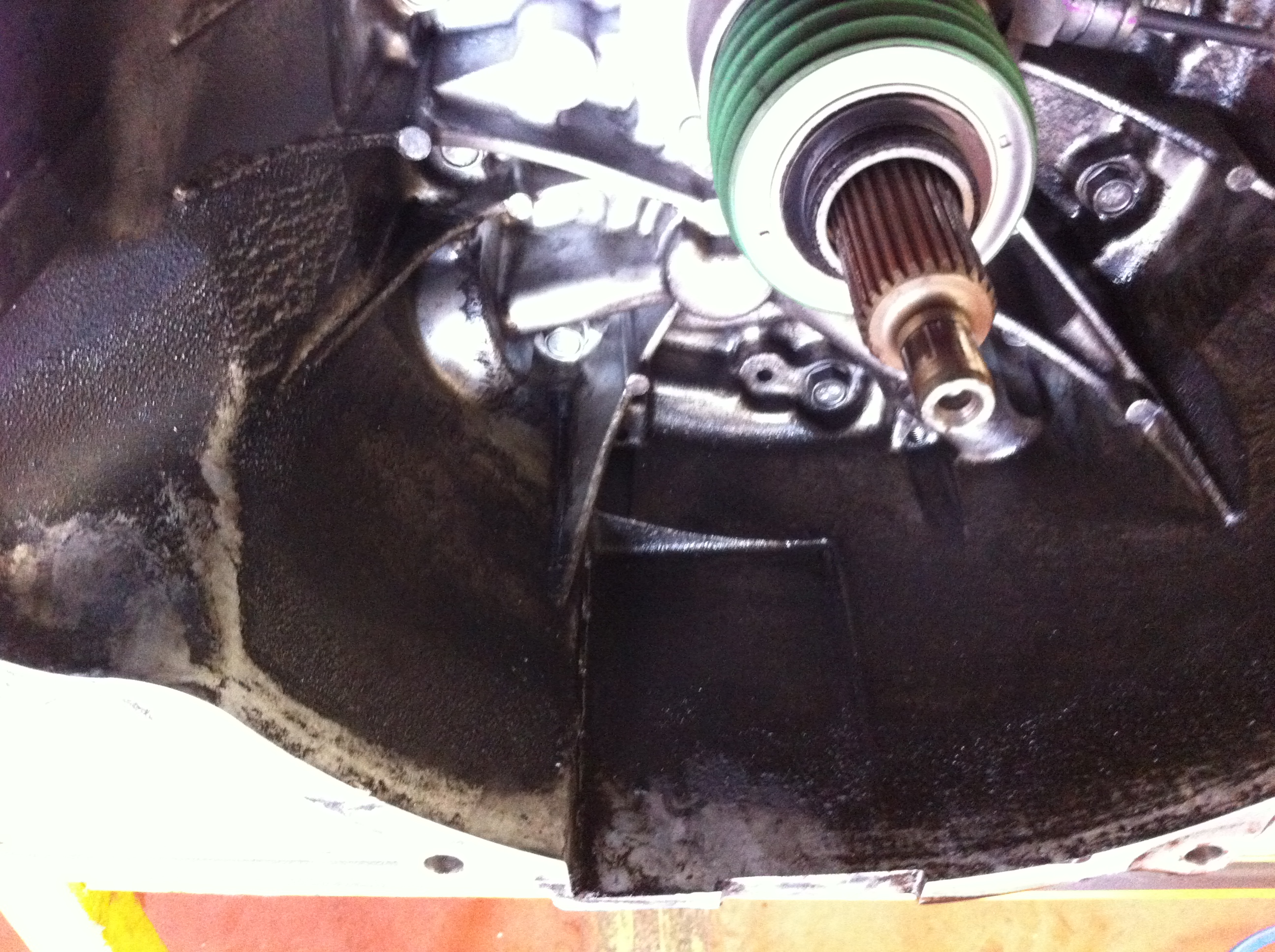

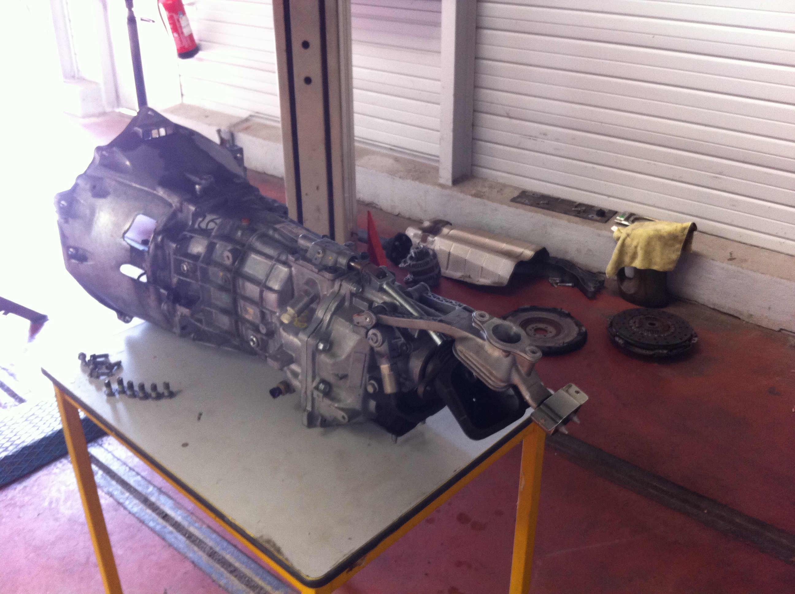

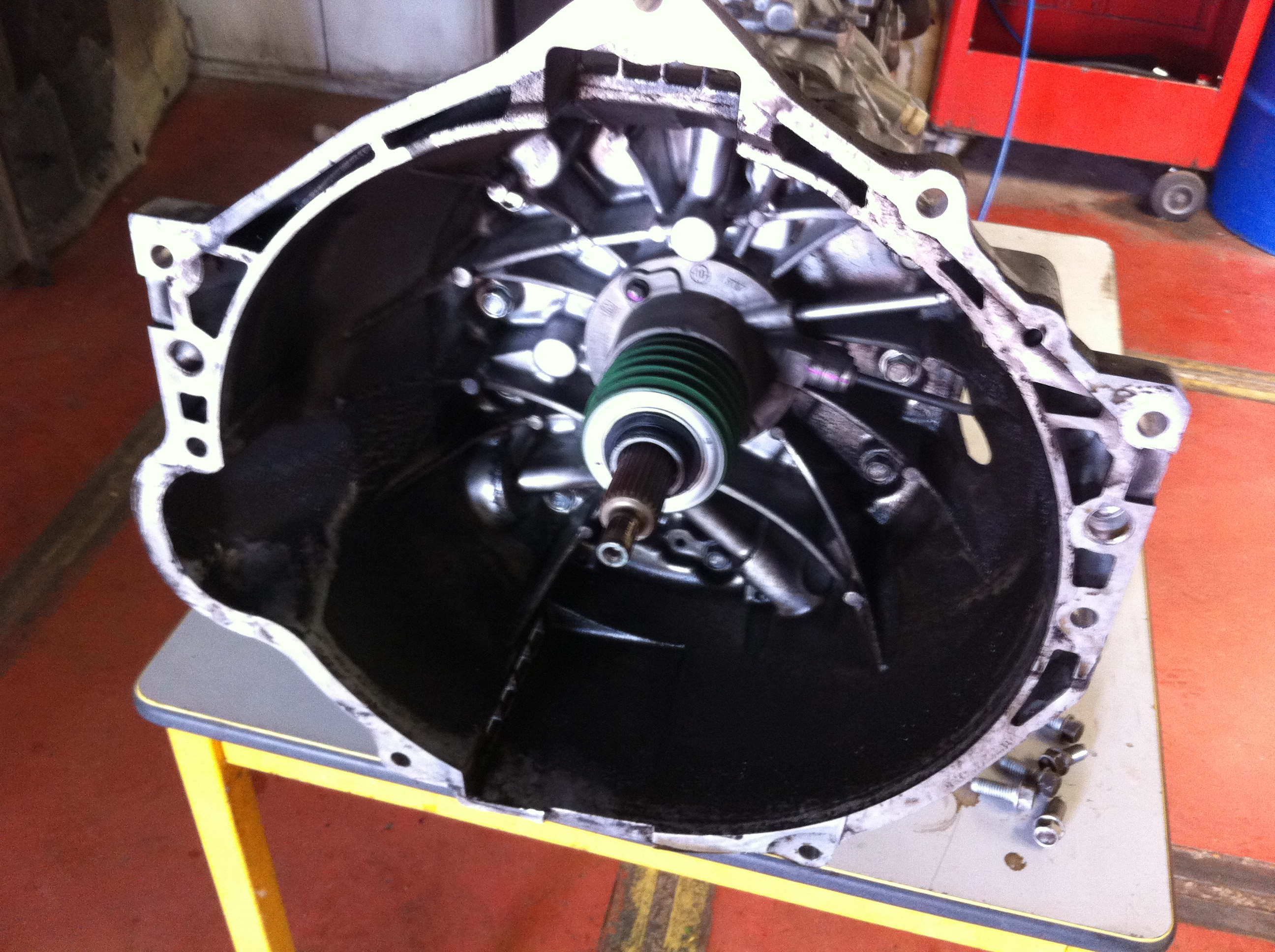

après diag il s’avère une fuite d'huile moteur au niveau du volant moteur qui c'est au fil du temps pulvérisé sur l'embrayage. Donc dépose de l'ensemble pour examen et réparation.
carter d'embrayage de boite lors de la dépose

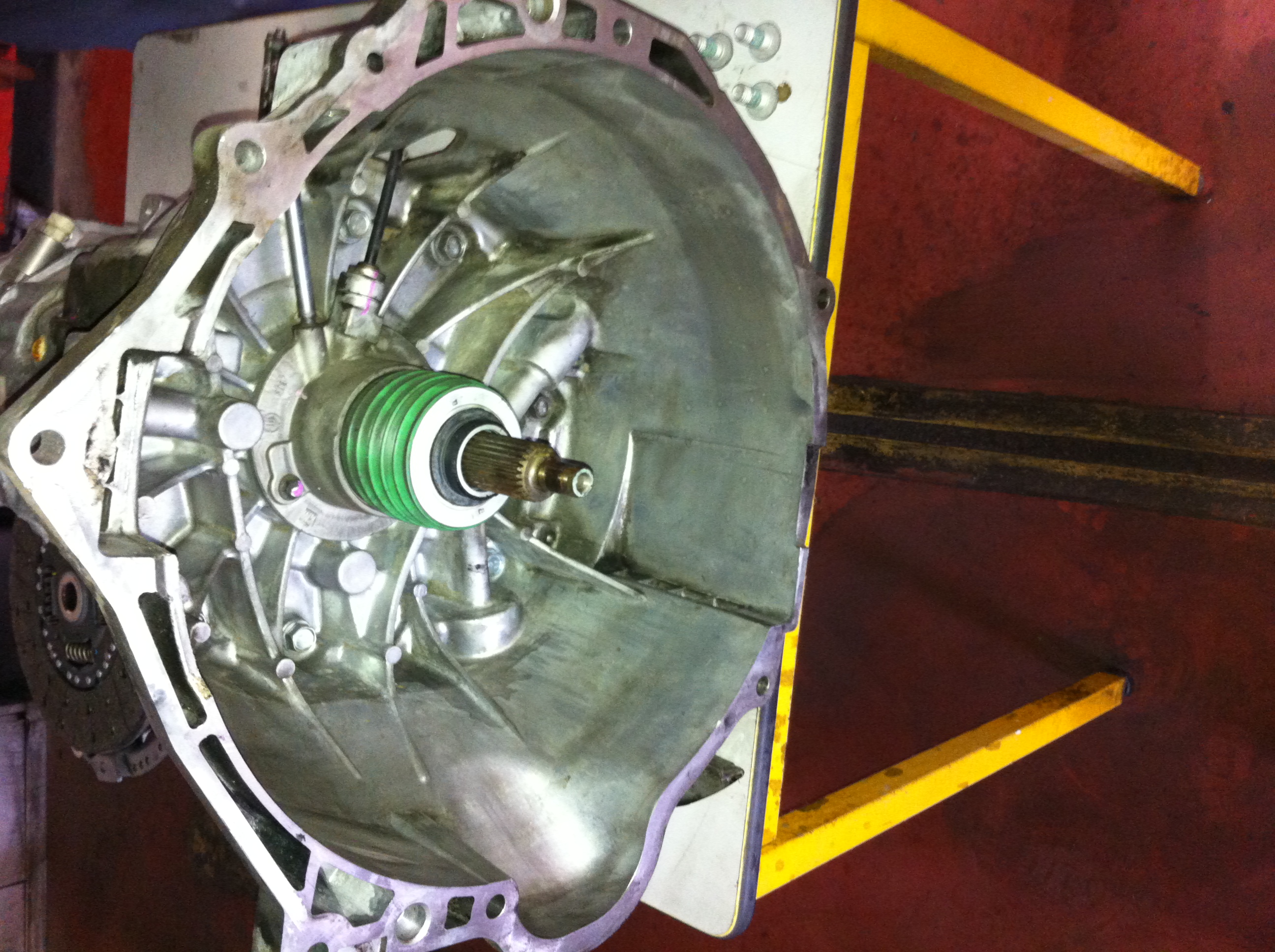

carter de boite aprés
remplacement du joint de carter du joint spi de vilebrequin et du joint spi.

Du coup tu as changé que le joint spie de Bv, ou est-ce que tu as changé le kit d'embrayage?
Tu avais des traces de la fuite d'huile au niveau du carter de boîte? Ou alors RAS de l'extérieur?
Re: embrayage
Orlinns m'a devancé :grin: j'étais en train de récupérer les photos de mon téléphone.
La fuite était visible depuis le dessous, ça suintait à la liaison des deux carters, c'est ce qui a mis la puce à l'oreille d'Orlinns.
