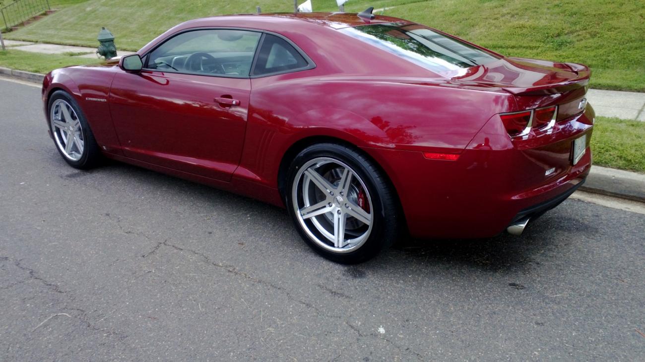

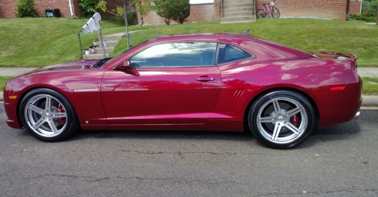

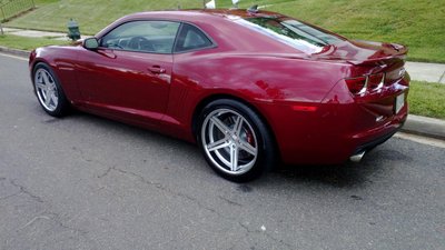

Google : TSW modèle MIRABEAU
Re: Capteurs de pression "génériques" ?
ça donne ça sur une Camaro, à mon avis en 20".

J'aime bien.
